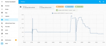

io ho le resistenze sotto un magnetotermico dedicato... che fino a adesso è sempre stato spento anche le notti a meno3
per cui le resistenze non sono mai partite e non ci sono mai stati problemi...
risposta al tuo ps = SI
questo l'andamento della mia questa notte (temp da 1 a meno 2)
ci puoi dire quale è la temperatura di mandata e, se la sai, il fabbisogno termico della tua abitazione?
temperatura di mandata circa 28/29 ma con 25L/min di portata (di solito sta a circa 30)
il fabbisogno è un po' di piu di quello che mandava quella notte...la mansarda scendeva di T con quei 1000W di consumo...
stavo provando i 3 livelli di 'silenzioso' ed era a livello 3
poi ho provato a livello 2 e assorbe circa 1400W e poi devo provare il livello 1... (proverò questa notte)
