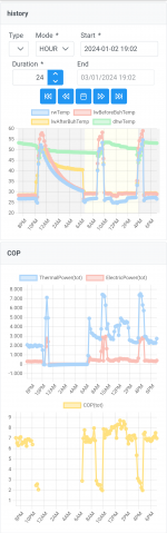

poco dopo la mezzanotte di oggi 7 dicembre è partita a fare ACS
inizio alle ore 00.22 fine alle ore 1.10, la macchina ha un limite di consumo di 4kW ma non supera i 3.3kW, questo l'andamento
ha portato i 230L di acqua da 38g a 52g
ps. temperatura esterna meno2
come vi sembra ?
Non mi sembra male,a me questi giorni con +2 ne consuma 2/2.5 per arrivare a 46. Ma tu saldi l'acqua calda h24 o pianifichi orari?
noi siamo in tre, di cui almeno due sempre a casa e con orari di vita molto diversi tra tutti e tre, quindi riscaldamento e ACS in massimo comfort H24
anche a me non sembra male

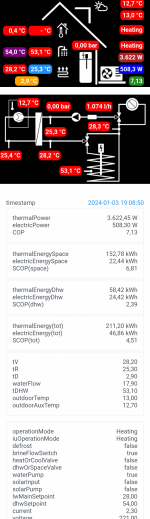

darkm20 ho mappato quasi tutti i valori, mi mancano la pressione, le statistiche dell'energia (per il momento le approssimo usando le potenze) e i valori relativi al solare-termico.
Condivideresti il mapping del tuo device?
Anche l'URL dove reperirlo va bene lo stesso.
Metto uno screenshot di quello che sono riuscito a tirare fuori, questo affarino è una meraviglia :spettacolo:

Mi fa molto piacere che sei riuscito a configurare anche tu la schedina.
Eccoli: - non so se il messaggio si confronta con il codice di ESPAltherma:
pressione: [ 0x31, 0x00, 0xFA, 0xC0, 0xB4, 0x00, 0x00 ]
QWP - Intera quantita' di calore della pompa di calore in kWh: [ 0x31, 0x00, 0xFA, 0x09, 0x30, 0x00, 0x00 ]
QCH - Quantita' di calore della pompa di calore per la modalita' di riscaldamento in kWh: [ 0x31, 0x00, 0xFA, 0x06, 0xA7, 0x00, 0x00 ]
Fammi sapere se hai bisogno di altro, il codice su EspHome l'ho scritto io, quindi non c'è online.
Non mi trovo, i comandi che manda l'ESP via seriale sono del tipo
[0x03 0x40 0xRR 0xSS]
sempre e solo 4 byte.
Dove:
- 0x03 è costante (FUNCTION_READ)
- 0x40 è costante (HEADER/BEGIN)
- 0xRR è il numero di registro
- 0xSS è il checksum
Ma tu dove l'hai collegato l'ESP, alla porta X10A oppure alla P1P2?
Mi basterebbe sapere il registro e possibilmente l'offset all'interno di tale registro, poi in qualche modo il valore lo ricavo/traduco
Grazie mille in ogni caso ;)
