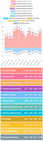

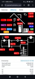

Qui tutti i parametri rilevanti (non ho RoCon-U1 o madoka, ma due semplici termostati che dalle 23:00 alle 06:00 hanno setpoint a 20,5° e il resto del tempo a 21,5° - di notte la PdC sta praticamente quasi sempre in standby)
IMG_20240201_161141.jpg IMG_20240201_161111.jpg IMG_20240201_161204.jpg IMG_20240201_161216.jpg IMG_20240201_161228.jpg IMG_20240201_161242.jpg

Ma che senso ha mandare 23 gradi per averne 20 in casa? Se è sufficiente mandare 23 gradi con ritorno 20-21 vuol dire che si può anche tenere spento… è una casa passiva…
Non conta solo il dT, ma anche la portata, è l'energia che ci interessa.
E anche se un poco alla volta, su 24h, su tutto il mese, la quantità totale non è affatto indifferente
