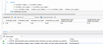

Volevo provare a verificare anch'io, ma non sono mai arrivato oltre i 24,0° sull'UE e i 28,5° sulla sonda a Nord.
altherma1.png - Clicca sull'immagine per ingrandirla.  Nome: altherma1.png  Visite: 330  Dimensione: 46.7 KB  ID: 2273355
Però anch'io ogni tanto ho qualche grosso sbilanciamento tra le misure:
altherma2.png - Clicca sull'immagine per ingrandirla.  Nome: altherma2.png  Visite: 318  Dimensione: 49.9 KB  ID: 2273356

L'estate scorsa ho avuto spesso t maggiori di 25 rilevati sull'unità esterna e ho verificato questo comportamento.
come detto in precedenza ho la UE a est (prende sole la mattina) e la sonda a Nord (sempre protetta): devo fare anche io una entità differenza in HA per tracciare la differenze di misura, grazie per l'idea.
