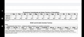

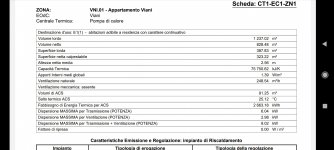

Buongiorno, avrei anche io da chiedere un consiglio sulla potenza della pdc per la mia abitazione.
Sono in classe a3 epnrg 22.
Casa di 330 mq Giorni 2209
T progetto -1, zona climatica E
Con questi dati verrebbe una pdc da 4/5 kW.
Il termotecnico mi dice di guardare la tabella che allego, dove parla di dispersioni, dove indica una pompa di calore da 9 kW.
Posso avere il vostro parere?

il calcolo fatto dal tecnico segue il metodo della legge 10 ma mi dispiace non conosco a sufficienza questo metodo di calcolo per confrontarlo con l'altro che utilizza l'Eph,nd dell'APE.
Voglio solo ricordare che il valore ottenuto con il calcolo che usa l'Eph non rappresenta la Potenza nominale della PDC ma la Potenza che la PDC deve essere in grado di fornire nelle condizioni di progetto e con particolare riferimento alla T° esterna di progetto e alla T° dell'acqua.
Infatti la Potenza nominale di una PDC è un valore che non rappresenta un bel niente in quanto ogni PDC produce valori di potenza reali che variano in funzione dei due parametri fondamentali che adottiamo è cioè la T° acqua e la T° esterna.
Due PDC con Potenze nominali simili possono produrre Potenze reali molto differenti nelle stesse condizioni di funzionamento (che si discostano dai valori assunti per i valori nominali).
Perciò per la scelta della PDC vanno consultate le tabelle di funzionamento nelle varie condizioni.
Grazie mania x avermi risposto.
Certo, la potenza richiesta deve essere quella che la pdc deve riuscire ad erogare alle condizioni di progetto, non la potenza nominale.
Nel mio caso -1.
Però, col calcolo con l'Eph,nd, viene 4 kW.
Col calcolo della somma dispersioni 9 kW.
Una enorme differenza.
Vedo che spesso anzi quasi sempre viene utilizzato l'Eph,nd.... Possibile che lo stesso non includa il calcolo delle dispersioni?.
Considera poi che un precedente termotecnico mi voleva installare una 18 kw.
Il problema è che la differenza è notevole tra 4 e 9. Sbagliando in un caso rischio di stare al freddo, nell' altro di non avere modulazione stagionale, con una pompa che fa continui stop e non lavora modulando.
Una soluzione potrebbe essere una 6kw, con resistenze da 3kw che la portino a 9.
Leggo che il calcolo della potenza massima alla temperatura di progetto è la potenza richiesta nelle peggiori condizioni ambientali in cui ci si può trovare, condizioni che si realizzano per pochi giorni, massimo poche settimane all anno.... Quindi un caso estremo che si verifica certamente per periodi brevissimi. Lo stesso quindi a logica potrebbe essere raggiunto con resistenze che dal pdv energetico sono svantaggiose ......ma che per il breve tempo in cui entrano in gioco, non influiscono poi tanto.
così facendo nelle stagioni intermedie non avrei una pdc sovradimensionata e moduulerebbe meglio.
Ora il problema mio è capire quanto realmente la casa necessità, visto che termotecnici diversi hanno raggiunto risultati diversi.
Come faccio a decidere quale potenza mettere?
Come raggiungerla? Con pdc più piccole + resistenza o con la sola potenza della pdc?
Grazie a chi mi vorrà aiutare
