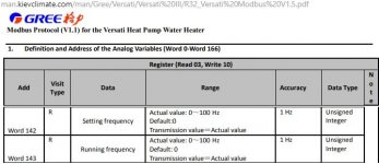

Ho trovato in rete un nuovo manuale di riferimento per il controllo via modbus della pompa. Hanno specificato per la word 143, che nel precedente manuale non era assegnata, il valore di running nel momento della richiesta in hz, penso, del compressore, visto che è gestito da un inverter. Anche la ventola è gestita da inverter, perciò ho fatto delle prove per vedere se cambia il valore cambiando la temperatura, effettivamente a 28°di mandata mi dava 37hz di running e poi ho modificato a 35° di mandata, portandolo a 51hz di running. Penso sia la frequenza che viene settata dall'inverter sul compressore.

Ho trovato in rete un nuovo manuale di riferimento per il controllo via modbus della pompa. Hanno specificato per la word 143, che nel precedente manuale non era assegnata, il valore di running nel momento della richiesta in hz, .... Penso sia la frequenza che viene settata dall'inverter sul compressore.
Bravissimo ! Ti sei per caso accertato se vengono gestiti tutti i valori di frequenza ? Perché a me pare ( e dico pare perché tempo fa ne feci soltanto una pseudo-valutazione acustica [con phyphox ] ) che non tutte le frequenze in Hertz siano possibili, ma vada per step ( a gradini ) ben definiti...

Dal test fatto, in maniera molto veloce, è saltato da una frequenza ad un altra. A breve configureró HomeAssistant e posterò il grafico della frequenza in 24h

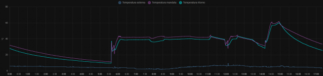

Buongiorno a tutti, mi permetto di anticipare max232 . In allegato i valori della variabile 143 e di come varia in funzione del deltaT.
Grazie max232 per il nuovo manuale modbus.

Buongiorno a tutti... In allegato i valori della variabile 143 e di come varia in funzione del deltaT...
Grazie genuage per la condivisione.
Con un ritorno di 8° inferiore la macchina si è spinta a 85 Hz. La minima frequenza nel lasso di tempo in esame parrebbe 31 Hz.
Tra l'altro a me sembra che ci sia alle 21:12 una qualche variazione nel ΔT (delta T) che anticipa la variazione di frequenza. Potrebbe essere?
Mi piacerebbe sapere se -tra le 19 e le 23- avevi un preset o una regolazione climatica ed anche se verso le 19 avevi la funzionalità silent .
Avrei anche un'altra curiosità: quanto erano il ΔT ed il Run time impostati ? Forse 3°C e 4 minuti ?

Ciao a tutti, algabeta non utilizzo i preset ma in home assistant ho creato una automazione che spegne la pdc se la differenza tra la temperatura ambiente e la temperatura di setpoint (entrambe rilevate da un termostato netatmo) è >1, viceversa se il termostato chiama la pdc si accende e inizia a fare il suo lavoro. Le variazioni nel delta T visibili sono dovute all'accensione di 1 o 2 UTA canalizzati (in aggiunta all'impianto tradizionale con termosifoni in alluminio) che attivo manualmente all'occorrenza. #455
Ricapitolando la pdc inizia a girare alle 19 perché il termostato lo richiede un'altra automazione fa accendere la pdc. Lavoro sempre a temperatura costante senza climatica con mandata a 43° gradi mentre il delta T è di 10 °C. Il run-time non l'ho mai modificato, anche perchè non ho capito bene a cosa serve, dovrebbe essere di 7 min. Spero di essere stato chiaro.

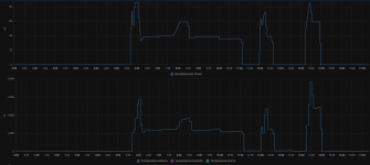

Ho integrato in HA anche il contatore Bticino che monitora i consumi della pdc.
Allego un po' di grafici delle potenze in gioco anche in fase di produzione acqua calda sanitaria.
