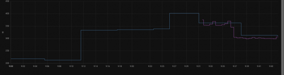

Ho integrato in HA anche il contatore Bticino che monitora i consumi della pdc. Allego un po' di grafici delle potenze in gioco ....
Grazie genuage, è veramente interessante e quanto ci sarebbe ancora da ragionarci !
A parte ( forse ) un lievissimo shift tra le due acquisizioni, mi chiedo: ma siamo sicuri che il valore della frequenza che ricavi dalla logica bus sia effettivamente quella che (nello stesso istante) eroga l'inverter ed a cui poi gira il compressore? Guardando per esempio intorno alle 8:00, la rampa della frequenza è perfettamente lineare mentre la salita della potenza assorbita va per step discreti (e secondo me corrispondenti a variazioni > di 1 Hz). A me pare comunque chiaro che nella definizione delle situazioni di funzionamento concorrano molto anche le condizione del fluido ( R32 ) oltre che la posizione della valvola di laminazione; poi è chiaro che ci sono anche altri fattori ( la ventola, il circolatore, ecc) ma per le "nostre" valutazioni ha poco senso scendere troppo nel dettaglio !

Buongiorno, è presente sicuramente uno shift tra le due acquisizioni poiché il contatore Bticino è integrato tramite cloud (5 min circa) quindi le variazioni sono discrete perché acquisisce i dati ogni tot di tempo.
Ho avuto modo di confrontare le misurazioni di potenza istantanea tra un misuratore tuya in locale , posto direttamente sulla linea elettrica e senza pinza amperometrica e questo misuratore btcino, in allegato.
Secondo me la misura di frequenza è in "quasi" real-time mentre sulla potenza ho qualche dubbio sulla bontà della misura.

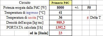

roosters ho l'impianto con hmi80 solo per riscaldamento e raffreddamento. Niente acs. Ho una piccola casa di 80 m² e l hmi deve tirare 4 ventilconvettori e 2 scaldasalviette. Due nelle due camere da letto e gli altri 2 nell'open space e i 2 scaldalviette nei bagni. L impianto parte senza problemi e la temperatura dell'acqua di mandata sale di 0.1 gradi ogni 8 secondi circa. Il problema è che si ferma a 40 41 gradi nonostante io magari imposti 50 o addirittura 60 gradi. In questi giorni che c'è molto freddo volevo una temperatura di mandata più calda per produrre aria più calda cai convettori
Non conosco queste macchine, tuttavia non credo sia dissimile da tante altre. Immagino che segua innalzamneto mandata avendo sempre presente il ritorno. Se il ritorno non sale di temperatura lo aspetta. Adesso non so quale sia il delta t tra mandata e ritorno per questa macchina, ma secondo me si e' fermata a 41 perche' aspettava che il ritorno si avvicinasse alla mandata(probabilmente il ritorno era indietro di piu' di 5 gradi se non si alzava la mandata considerando il classico delta 5). Tienila un po' in funzione e vedrai che ci arriva.
fedonis il delta t è 5 gradi. È giorni che la tengo accesa e non sale... roosters per quanto riguarda i limiti ho pure controllato. Non c'è nulla di impostato che mi faccia pensare ad un limite. Domani vi posto lr foto dei parametri

Scusa Selenes , io non riesco a darti subito una risposta; non so nemmeno se i tuoi 80 m² siano ben coibentati o meno e che temperatura tieni in casa... e non ci dici a quale temperatura esterna stai facendo lavorare la macchina...
Non ci dici per quale (strano) motivo tu ti sia posto di raggiungere questo obiettivo, oppure si tratta soltanto una -dirai pure "legittima"- curiosità ?
Io riscaldo una superficie di 180 m² tenendo la macchina [ BHP080 uguale alla tua] a bassi regimi non chiedendole quasi mai più di 5000W termici e tra l'altro non la manderei mai a 60°C [ vedasi qua i COP dichiarati con 45°C o qui per farti un'idea del decadimento dello stesso all'aumentare della temperatura di mandata ].
_
Tutto ciò premesso, mi permetto di rivolgerti alcune domande, quantomeno come spunto di riflessione:
Hai modo di misurare l'assorbimento complessivo? Supera gli 8 - 9 Ampère ? Hai per caso l'impostazione "silenziosa" ?
Hai un by-pass differenziale sul collettore? I quattro fan-coil hanno tubazione hanno tubazioni sufficientemente grandi da smaltire la potenza ? Se il circuito ha molta resistenza difficilmente si riesce a far circolare 23 litri al minuto con il circolatore interno della macchina ( qua le caratteristiche ).
Può anche essere che tu non riesca a smaltire gli 8kW. I fan coil sono alla massima velocità ? Con un ∆t ( delta T ) imposto a 5° C se l'acqua ritorna calda ( tipo 36°), la mandata non si alzerà, anzi la macchina tenderà a diminuire il numero di giri e poi a fermarsi (dopo il tempo indicato dal parametro run time ) !
