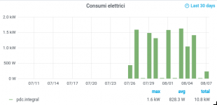

Mediamente in questo periodo impiega circa 30' per riportalo a 48°, in inverno circa 45'. Ecco i consumi, da un paio di settimane ho messo uno shelly em, come vedi ci sono giorni che non carica.
Non male come consumi, con queste tempistiche e questi consumi ci faccio un pensierino per il futuro.

bene va bene, quel che noto è che in una giornata che non faccio ACS vengono conteggiati mediamente 15W che su 24ore è un errore accettabile direi, non mi interessa l'accuratezza al watt
(ammesso che si tratti di un errore e non sia l'unità esterna che fa qualcosina di nascosto :D)
