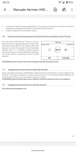

Nel manuale di installazione non fa alcun riferimento a temperature di mandata o simili ma solo a collegamenti elettrici e idraulici oltre ai vari errori e vai dicendo...avevo letto nella discussione che stavano aspettando l'aggiornamento software, ma é sicuro? Perché quello che vedo io é incompetenza dell'assistenza e un totale menefreghismo dell'aermec stessa.
Ma dal manuale da te postato sembra esserci scritto range 20-60
Sì se non vado in climatica...lo so sembra un'assurdità ma é così. Ed io l'ho utilizzata senza climatica per tutto l'inverno scorso settando le temperature di mandata in base a quello che ritenevo più opportuno..in questo modo posso settare da 20 a 60.
Se vado nella sezione climatica, nella sezione t minima mandata riscaldamento il range é 36-45.

Ho scritto una mail direttamente all'aermec e mi hanno detto che il problema é stato risolto e che bisogna ordinare all'assistenza di zona il "pannello comandi 9124506" che deve sostituire il vecchio. Io ho già provveduto a scrivere la mail all'assistenza, forse per l'inverno 2023 avrò il pannello nuovo :bored:

Da quanto ho capito io il DeltaT é riferito a quanti gradi può scendere la t mandata prima ritornare al valore prestabilito...ad esempio se io imposto 30° t mandata, deltaT 5, la PDC lavora fino a quando non riesce più a mantenersi intorno ai 30° e si spegne..quindi ripartirà solo quando la t mandata sarà a 25°.
La differenza di tra mandata e ritorno non so se posso settarla, io ho notato che non é mai meno di 2,5°/3°.

Scusate, per quanto riguarda questa impostazione l'installatore me l'ha impostata a 3 minuti, ma il manuale dice che per gli impianti con notevole inerzia termica deve essere alzato il valore...come andrebbe impostato secondo voi? Grazie
