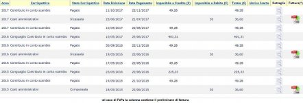

@ Ligabue su quell'impianto dove sono arrivati oltre 3000€ senza apparente ragione il mistero è stato risolto in "automatico" ovvero da qualche giorno sono comparsi i dati di riferimento sulla posizione GSE-SSP e il chiarimento c'è :
per ben 6 anni il GSE non aveva pagato lo SSP, il titolare dell'impianto non lo sapeva perchè gli arrivavano gli acconti che pensava fosse il vero ed unico contributo ed invece , senza alcun sollecito , il GSE si è improvvisamente ricordato di lui e gli ha liquidato prima le somme che solo ora sono comparse sulla sua schermata SSP sul loro sito.
Allego la foto dei conteggi che noterai sono stati fatti tra nov 2017 e gennaio 2018 per tutti gli anni e ripeto lui non ne aveva fatto alcuna richiesta per "ignoranza" delle sue spettanze.
