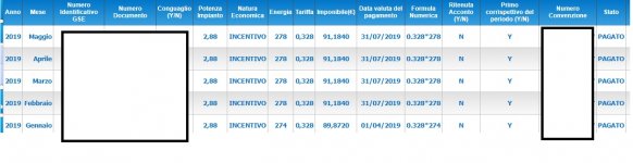

Buongiorno, è normale che nell'area riservata del sito GSE i dati sono aggiornati a maggio. Ho ricevuto l'ultimo pagamento a luglio mentre il prossimo sarà a fine novembre, rientro nel IV conto energia. In allegato lo screenshot fatto poco faImmagine.jpg
acconti anni precedenti euro 43,68, nel 2019 euro 32,76, perchè? grazie

sandro61, no non è normale , però rientra nel normale rapporto Stato-Cittadino che c'è in Italia, ovvero Potere -suddito che subisce e con questo governo si accentua sempre più
se può consolarti è la mia stessa situazione ufficialmente perché e-distribuzione non ha comunicato i dati ma malgrado solleciti e riconoscimento di errori non sembrano sistemare le cose. In ogni caso devi sollecitare e-distribuzione all'invio corretto dei dati dal loro sito c'è un form in cui potrai chiedere di essere richiamato al telefono.
Auleia , hanno semplicemente ridotto gli importi degli acconti a tutti, i motivi sono gli stessi di cui sopra.

Io ho appena controllato e ho tutte le letture fino a Dicembre 2019, devo dire che controllo ogni mese e quando non le trovo e verifico che e-distribuzione non le ha mandate, mando un fax al 800046674 . Nell'anno 2019 mi è successo 2 volte, mi mancavano le misure di Marzo e Maggio, ho inviato il fax allegando la stampa come da portale e-distribuzione dove si vedeva che le misure non erano presenti, risultavano KO e in tutte e due le volte mi hanno risposto con lettera allegata a e-mail e hanno sistemato inviando al GSE le misure corrette.
p.s. Ormai mi tengo sempre in memoria la lettera e quando serve la invio con i dati corretti!!
