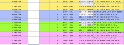

almeno a me è successo solo con i nuovi contatori, in più di un caso e soprattutto le letture inviate tantissime volte
ti faccio vedere e non è che i primi quattro mesi siano meno invii semplicemente non avevo scaricato tutti i precedenti e quindi sono solo quelli che ho ma su GSE sono circa 16 pagine di invii totali
Schermata 2020-07-07 alle 15.17.02.pngSchermata 2020-07-07 alle 15.17.27.pngSchermata 2020-07-07 alle 15.17.38.png
