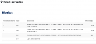

Il mio è preciso, pagate bollette per 318 € + 99 di gennaio che comprendevano anche dicembre quindi 384€ -46+ 49 = 387€ e rimborsati 486€ ovvero + 99€
Jo hai lo stesso risultato anche tu su 2724 kWh scambiati, grazie alla nostra tariffa stratosferica?

Ciao dolam ho fatto il conto preciso anche io.
Rimborso stratosferico anche per i miei 4.314 kWh scambiati : ben 817 €
Ci ho coperto:
  • il 100% di quanto pagato per i consumi in bolletta (487 €)
  • 215 € di fissi in bolletta
  • ci ho guadagnato 115 € (in realtà 58 € perché devi togliere i 36 € del GSE e i 21 € del contatore di produzione)
