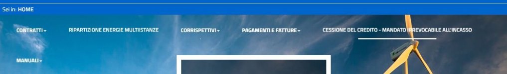

io ho solo queste voci una volta che entro nel mio contratto RID:
continuo a non trovare comunicaizioni... :domanda:
In effetti hai una schermata un pò differente , vai su pagamenti e fatture come suggerito da Editor anche se ho controllato anche su altri impianti ( ne gestisco 5 di altri amici) sono tutti nella voce comunicazioni

Roby_wood3 mi sono messo a controllare le scritture del GSE , pagamenti, misure , comunicazioni insomma un pò ovunque trovi le misure delle eccedenze, per te RID, quindi o nella tua pagina non sono ancora presenti oppure non fai il percorso giusto.
