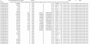

Ho raccolto tutti i dati giorno per giorno, vorrei cimentarmi a fare un calcolo anche sommario del contributo sul mio caso, dove posso trovare almeno i valori medi di PUN Oe, e CUsf riferiti al 2023
Puoi farti una copia di questo foglio Excel ed inserendo tutti i dati di prelievo ed immissione ti viene fatto il conteggio esatto:
https://docs.google.com/spreadsheets...m4ixpjxQWGF_Q/
Ciao Virtualj, sinceramente sto trovando difficoltà a capire i risultati nel foglio di calcolo, puoi darmi un aiuto? Ho inserito i dati di prelievi e immissioni nelle celle a sfondo grigio da compilare lasciando a zero gennaio, in quale celle trovo i risultati di contributo ed eccedenze? C'è qualche altro campo da valorizzare o correggere? Ad esempio nella cella N2 devo cancellare il contenuto essendo il primo anno per me però vedo una formula e non vorrei combinare guai?
Devi usare solo il foglio 2023. N2 ovviamente mettilo a 0 se non hai eccedenze degli anni precedenti. Ssp lo trovi nella cella T2 e le eventuali eccedenze in Q2
