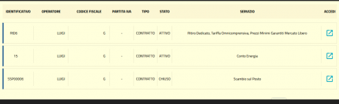

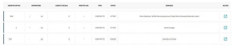

ho visto sul sito del gse che mi hanno chiuso SSP e aperto rd.
Strano. Se hai già attivo il RID nel 2024 significa che in teoria ti hanno chiuso lo SSP il 31 dicembre 2023.
Il che vorrebbe dire che a giugno scorso avresti ricevuto l'ultimo conguaglio SSP.
Non credo che si possa passare da SSP a RID nel corso dell'anno.

Per come l’ho capita io l’uscita dallo SSP è a partire da gennaio 2025 quindi per il 2024 dovreste ricevere il contributo per SSP e passare in RID dal prossimo anno (infatti avete anche ricevuto l’acconto per il 2024).
Magari si stanno semplicemente avvantaggiando il lavoro predisponendo i contratti per chi passerà da SSP a RID a gennaio ma io, nel dubbio, chiamerei GSE per esserne sicuro…
