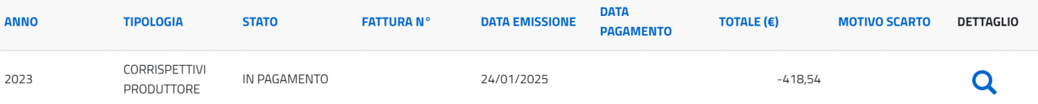

Buonasera a tutti, dopo vari mesi in cui mi ero disinteressato completamente del sito GSE, ed in particolare dei pagamenti che ricevo per il mio impianto fotovoltaico attivo da giugno 2022 in modalità RID, nella sezione "Pagamenti e Fatture" ho visto una voce strana, di importo negativo (-418,54 €):

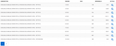

Credevo di aver frainteso quel segno meno, per cui apro il dettaglio di quel 'pagamento' (in realtà un 'addebito'), e vedo che per tutti i mesi del 2023 è indicata una voce "Conguaglio annuale orario per la cessione degli impianti a PMG - Rettifica".
Che novità è questa??? Ad altri è arrivata la stessa rettifica? Possibile che nel 2025 ci sia stato un ricalcolo in merito all'energia immessa nel 2023? Mi pare inverosimile, anche se ormai non mi stupisco (quasi) più di nulla!
Aiutatemi a capire...
