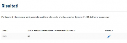

Ciao tutti sono andato in una casa in affitto dove e' installato un nuovo impianto fotovoltaico.
Mi hanno attivato tutto a mio nome e pure lo scambio sul posto. Nel sito GSE c'e' questa opzione devo lasciare cosi'? Cioe' quello che immetto non mi viene pagato?
non riesco a capire come si fa a quotare un messaggio marcober ma quindi l'energia che non autoconsumo e che vedo che viene immessa in rete non mi viene pagata ogni anno se io non cambio niente? a me nessuno mi ha mai detto che dovessi entrare sul sito e modificare quella scelta...
Col settaggio che hai viene contabilizzata ma non liquidata ..dunque si accumula un credito presso GSE…che potrà essere
a) usato se in futuro il VALORE del,prelievo annuo supera il valore dell’immesso annuo..in tal caso la differenza ti viene rogata sino al pareggio dei 2 valori attingendo al credito.
b) pagato se cambi settaggio oppure se la convenzione ssp dovesse un giorno per te finire.
Se sarà pagato con modalità b), importa va dichiarato nel 730…anche perché GSE lo comunica ad AdE Dunqie per loro sarebbe facile vedere se lo dichiari.
quindi io che sicuramente immetto di piu' di quel che consumo mi conviene cambiare quel settaggio giusto?
marcober io avevo capito che le eccedenze annuali potessero essere liquidate ogni 12 mesi.
in pratica avvumuli, e se non consumi, ogni 12 mesi puoi farti pagare le eccedenze piu vecchie di 12 mesi.
