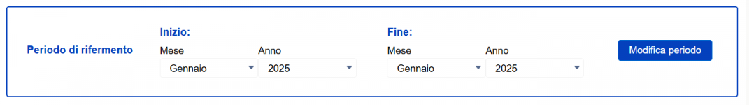

Virtualj io ho una fornitura trifase, e dal sito di e-distribuzione non riesco a scaricare i dati in formato 15 minuti, mi scarica solo il giorno intero.... :-(
https://private.e-distribuzione.it/
image.png - Clicca sull'immagine per ingrandirla.  Nome: image.png  Visite: 0  Dimensione: 16.6 KB  ID: 2301874
riesci a mettere qualche dettaglio in piu?
anche se vado sulle misure inviate a terna... mi da solo il mensile :-(

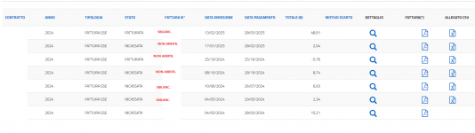

Ciao a tuti,
ho un RID di impianto FTV agevolato con superbonus.
Oltre alle classiche 15,21€ dei costi amministrativi, mi trovo delle voci relative a corrispettivi di sbilanciamento e di non arbitraggio, tutti a mio sfavore tranne uno.
Scusate la domanda magari banale, ma potreste spiegarmi di cosa si tratta? ci sono problemi relativi al mio impianto?
Tra l'altro l'ultimo importo di 48,91 è molto più alto rispetto gli altri, mi piacerebbe capire di cosa si tratti. Ho provato a chiamare il GSE al numero verde, ma la signorina ne sapeva meno di me!
