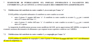

Non so a quale manuale tu faccia riferimento, ma nelle regole tecniche del GSE c'è scritta una cosa diversa:
immagine.png - Clicca sull'immagine per ingrandirla.  Nome: immagine.png  Visite: 0  Dimensione: 58.5 KB  ID: 2306363
La regola del quindicesimo giorno lavorativo di giugno vale per i bonifici, ma il contributo di conguaglio C[SUB]S[/SUB] deve essere pubblicato entro il giorno 15 del mese di maggio, cioè entro oggi.

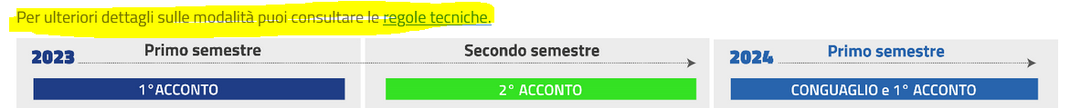

in realtà manca solo la parola "lavorativo".
ho copiato ed incollato quanto ho trovato nelle loro FAQ perchè ricordavo che erano giorni lavorativi e non solari, quindi stando a quelle hanno tempo fino al 22 maggio per pubblicare il valore del contributo e fino al 23 giugno (quest'anno) per effettuare il bonifico.
Gli anni scorsi avevano pubblicato un po prima, come si può vedere anche nello storico di questa discussione
tratto da qui
Il GSE che contraddice se stesso, che meraviglia.
Appena sopra all'immagine che hai pubblicato c'è scritto:
se clicchi sul link ti rimanda al documento di cui ho pubblicato uno stralcio prima, dove dicono che il termine ultimo è il 15 maggio.
Tra le regole tecniche ufficiali e un articolo del portale assistenza clienti, prevalgono le prime secondo me.

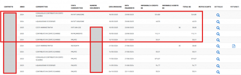

Mi è arrivato il conguaglio.
Resta l'anomalia dei 112,11€ di CONTRIBUTO con anno 2025 ... questo valore non c'era negli scorsi anni.

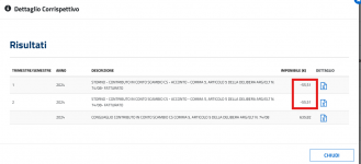

Ma quello che non capisco è il senso dei -55,51 e -55,51
A onor del vero questo è uguale tutti gli anni, ma non capisco il senso di togliere 111,02€ quando l'acconto per ogni anno è sempre comunque di 55,51.
Qualcuno sa la logica di questo -55 + -55 ?
beh..quando fano il calcolo del CONGUAGLIO 24, da quello che ti spessa, stornano i 2 acconti..e infatti nei pagamenti il 524 è la differenza fra 635 meno 2 volte 55,5
Magari inizialmente avevi solo i 20 pannelli da 305 W a cui corrispondeva l'acconto di 55,51 €, successivamente hai ampliato l'impianto praticamente raddoppiando la potenza, e l'acconto è salito a 112,11 €.
