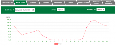

I saldi domenicali stanno diventando una consuetudine. Solo che stavolta la fascia a zero €/kWh dei prezzi zonali si estende a praticamente 8 ore.
