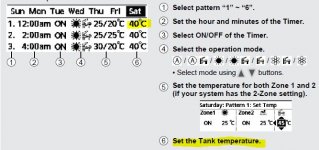

Se però alle 9.30 la t accumulo è ancora superiore (es.42 gradi) alla tua t impostata per far partire il carico, es. 38 gradi, non parte il carico giusto? Anche io programmo il carico alle 14 ma non parte mai perchè a quest'ora la t accumulo è sempre superiore a quella impostata. C'è qualche parametro di programmazione che non so o mi sto perdendo?
No, è così. Devono essere soddisfatte le condizioni. Se la macchina trova le condizioni soddisfatte nella finestra prevista parte, altrimenti no.
Esattamente questo è il motivo per il quale non uso timer per acs. Quando c'è bisogno la fa. Fossero anche le 3 di notte.
Ma attenzione erry. Se imposti carico acs in una finestra oraria, al di fuori di quella non deve farla. Anche se accumulo arriva a 35°.
Ma non si puo usare un secondo setpoint in un determinato orario?

Si Manfre, con hpm posso programmare tutto e più volte giorno. Ma non ha senso nel mio caso. Dal 12 novembre al 12 maggio la pdc ha consumato 1633 kwh per riscaldamento e acs. 260 per acs. Non ho voglia di perdere tempo per due lire.
P. S: le tre di notte era un esempio per dire che per me la può fare quando arriva al set point di partenza. A qualunque ora.
Domanda stupida, ma la T evidenziata è la T di obiettivo carico (mio caso 48 gradi) oppure la T accumulo alla quale voglio far ripartire il carico (mio caso 38 gradi)? Perchè io finora ho impostato 48 gradi considerando quella t da display come T obiettivo carico.
