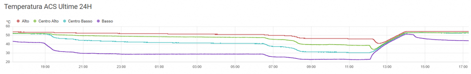

Sì che dipende dalla sonda. Io ne ho tre nel hyc e ti posso dire che non scendono tutte alla stessa maniera... Ovviamente questo dipende dalla stratificazione
Se ho capito bene cosa intende fedonis, e lo condivido, le tue tre sonde, nell'arco di 24 ore senza prelievi, dovrebbero registrare la medesima dispersione...
Faccio un esempio:
Sonda 1: 50 gradi, dopo 24 ore senza prelievi, 45 gradi;
Sonda 2: 48 gradi, dopo 24 ore..., 43 gradi;
Sonda 3: 45 gradi, dopo 24 ore, 40 gradi...
O non è così?
L'hai verificato?
Ciao!
La parte sotto è quella che si raffredda più rapidamente poichè è la prima a ricevere l'acqua più fredda.
A mio parere più la serpentina è generosa in mq e più vedremo abbassarsi rapidamente SOLO la parte inferiore del pit soprattutto quando è stato appena caricato

Se non ci fosse la stratificazione sarebbe come dici tu
E' proprio quello che accade nel mio

É proprio per la stratificazione che succede questo. Il tuo quanti gradi perde?
Però mi ripeto. Per i vostri accumuli, perché non aprite un thread e ci discutete lì? Qui parliamo di aquarea non di hyc.
IL mio ieri alle 0:00 era a 46.5°C nella parte alta, 34.7°C nella zona centrale e 31.3°C nella parte bassa. Questa mattina alle 9:30 gli stessi termometri segnavano 43.9°C, 35.0°C e 33.0 °C. Come puoi vedere non è come dici tu...
