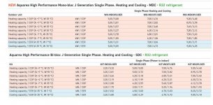

Buonasera,
ragazzi due domande:
1) in una macchina all in one il boiler può stare fuori? Si ha troppa dispersione?
2) una 7Kw che potenza minima ha? ( nel sito viene indicata la capacità a 2° con acqua a 35° di 6.85, questo è il valore massimo?)
Grz
Remo
Se per fuori intendi all'esterno direi proprio che è da escludere, già in un locale tecnico a 17 gradi, con utilizzo normalissimo di 2 persone con doccia, bisogna ricaricare una volta al giorno.
La mia 9kw andava a 430w di minimo in inverno , la 7kw qualcosa in meno credo.
