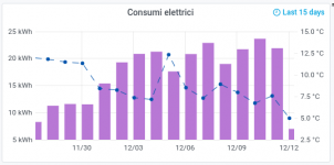

Ecco i miei di consumi vs temperatura media, ACS inclusa
