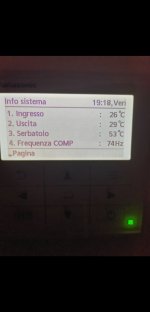

Certo che quando il compressore è in funzione non ho mai letto frequenze basse come dite voi,spesso è al 75% qualche volta l'ho visto a 40
come lo sai che e' al 75%? a che frequenza e' il 75%?
Il compressore di Aquarea sul carico acs arriva a 72 Hz, ma in riscaldamento non lo ho mai visto sopra i 64/67, peraltro per breve tempo e dopo una ripartenza, per poi calare abbastanza velocemente.
Secondo me la pdc viene comandata dal termostato del pannello senza tenere conto della climatica. Forse quello che dice essere la percentuale sono gli Hz... Infatti non li ha visti mai scendere sotto ai 40 perché probabilmente la pdc ha già riportato la t ambiente a quella impostata.

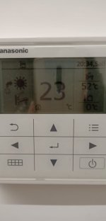

L'icona in alto dovrebbe semplicemente significare che il termostato ambiente è abilitato, non so se ha altri poteri nascosti:
Secondo me la pdc viene comandata dal termostato del pannello senza tenere conto della climatica. (come una caldaia)
Comunque mi sembra di ricordare qualcosa di simile che mi disse il tecnico, nonostante fosse impostata una curva climatica non è detto che la macchina ne stia tenendo conto. E forse dietro quel simbolo c'è qualcosa di più. Eventualmente come dovrei operare sul menù?

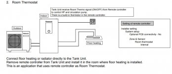

estratti dal manuale di servizio dell'aquarea serie J
da quello che dice il manuale la pdc si dovrebbe spegnere perchè sentendo un aumento abbastanza veloce della temperatura letta dal termostato (pannello di comando) abbassa la climatica e va in off.
