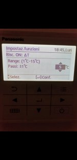

Curiosità che delta T hai impostato per il riscaldamento? Di base la macchina ha Delta T=5°

Questo dovrebbe essere il famoso delta T:
