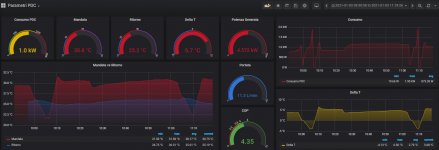

Questo è il comportamento della mia pdc durante 2 sbrinamenti di questa mattina con nevicata in corso e temperatura 0.4°C

No so che dire, io purtroppo non ho monitoraggio e mi baso solo su quello che vedo sul display. Se hai suggerimenti su cosa controllare (senza monitoraggio) sono bene accetti.
Per il resto, quel monitoraggio è veramente bello. Molta invidia!
Beh comunque da quello che hai descritto l’assorbimento forte è proprio in fase di sbrinamento..... e anche i grafici di leonik lo confermano, pur con numeri diversi.
Infatti la 12 è una macchina più potente e quindi quando riparte dopo lo sbrinamento va al massimo e arriva ad assorbire oltre 4 kW
Boh, anche io non me lo spiego allora questo comportamento differente in defrost tra Leonik e noi, i miei assorbono sempre 4kw picco,i tuoi neanche 2kw e abbiamo stessa macchina con stessa mandata e delta t. Magari l'hai già scritto, che cos'hai in funzioni- resistenza ambiente? Off- on?
