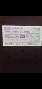

Ragazzi, siccome devo diminuire la Temperatura di notte, ho provato a programmare in questo modo:
Volevo che dalle 19 mi funzionasse soltanto per ACS invece adesso sta andando comunque in riscaldamento :
Cosa c'è di sbagliato?
Niente, anche oggi a quest'ora è in riscaldamento...
Niente, anche oggi a quest'ora è in riscaldamento... [/QUOTE]
Non hai attivato la programmazione settimanale. Deve comparire icona in alto a sx
Ho notato anche le icone in alto a sx e centrali del display, io ne ho molte meno. Non è che hai attivato qualche funzione? la mia non ha programmazioni.

Si in questi giorni per testare tutte le possibilità mi sono divertito ad attivare tutte le funzioni.
Comunque da sx a destra ho: Icona programmazione settimanale, icona funzionamento silenzioso, icona stato termostato remoto, icona stato resistenza di backup riscaldamento, icona riscaldamento bivalente.
La resitenza di backup e il riscaldamento bivalente (con resistenza elettrica) sono configurati solo per attivarsi se in casi estremi. Nessuna di queste comunque ha effetto sugli sbrinamenti (ho testato anche con tutto disattivato)
