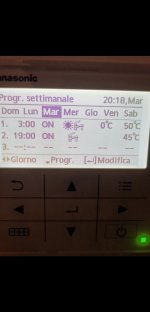

Ragazzi, siccome devo diminuire la Temperatura di notte, ho provato a programmare in questo modo:
Volevo che dalle 19 mi funzionasse soltanto per ACS invece adesso sta andando comunque in riscaldamento :
Cosa c'è di sbagliato?

Quando hai programmato il funzionamento? prima o dopo le 19:00 di oggi? Il termostato legge la configurazione solo alle ore soglia. quindi se lo hai programmato oggi alle 19:15, lui leggerà l'impostazione alle 3:00 e poi domani alle 19:00. Questa è la ptenziale spiegazione banale...
Allora è corretto, l'ho programmato alle 20. Grazie

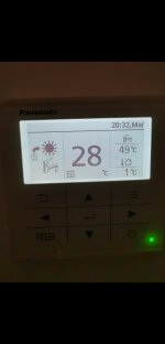

Ho guardato il video, la sensazione che ho avuto è che sia fermo il circolatore e quindi la macchina richiede calore per sbrinare e non vedendo effetti aumenta la frequenza e quindi consumo (credo che il solo inerziale abbia poca energia e la consumi subito). Spero di non aver detto una cavolata, magari qualcuno più esperto mi corregga.
Ho notato anche le icone in alto a sx e centrali del display, io ne ho molte meno. Non è che hai attivato qualche funzione? la mia non ha programmazioni.

ok d'accordo, io comunque i dati li ho letti sul display del pannello, ci son le foto, grazie comunque
Si ci sono le foto, ma e' ovvio che il dato del pannello che si avvale dei sensori macchina, non e' certo paragonabile al dato di un ente certificatore che testa la macchina in precise condizioni di temperatura umidita' e mandata e circuito sul quale lavora l'apparato. Parliamo di test di enti europei di certificazione. Non parliamo di Pierino il calzolaio o Marietto l'idraulico. Non puoi paragonare le due cose.
