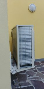

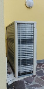

Inoltre chiedo per curiosità, dato che è la prima volta che vedo la macchina che inizia a brinare, ho notato che non brina uniformemente, poi però ricopre tutta la batteria. Potrebbe essere un problema? O è ancora nella normalità.
Intanto ho contattato l'idraulico installatore per farmi dire quale CAT ha chiamato e farmi dire quando è venuto (io non ricordo) e se ci sono dei documenti che attestano il tutto perchè mi pare che non mi abbiano lasciato niente...
1.jpg - Clicca sull'immagine per ingrandirla.  Nome: 1.jpg  Visite: 0  Dimensione: 181.5 KB  ID: 2139224
2.jpg - Clicca sull'immagine per ingrandirla.  Nome: 2.jpg  Visite: 0  Dimensione: 166.6 KB  ID: 2139223
Queste sono le due fasce non brinate che potrebbero indicare mancanza di gas. Quello che va bene è che poi si brinano anche loro ma non dovrebbe farlo. Stava riscaldando o faceva acs?

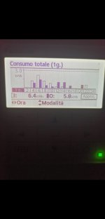

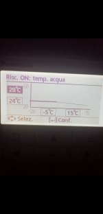

Ragazzi,
In generale direi che grazie a voi sono riuscito ad impostare correttamente la mia macchina.
Adesso sto affinando il tutto, ho impostato il riscaldamento dalla 3 alle 19 perché la notte era troppo caldo, ma nonostante all'interno abbia la temperatura desiderata (come quando non avevo impostato timer), abbiamo la sensazione che il comfort non sia agli stesso livello.
Probabilmente perché dal primo pomeriggio il calore dal radiante termina di essere erogato?
Potrei modificare qualcosa
Allego l'attuale climatica e consumo.
