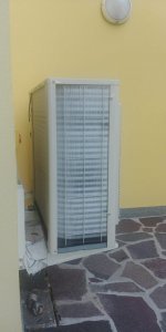

No, se faceva acs a maggior ragione non dovrebbe farlo. Tienila sotto controllo
La controllo di tanto in tanto, in effetti a parte quella volta, sembra che brini abbastanza regolare, anche in questa foto ci sono delle zone leggermente meno uniformi ma sono anche diverse da quelle della foto precedente....
Sto aspettando che l'idraulico mi dica con quale CAT ha fatto l'accensione o almeno mi dia gli estremi per la garanzia.
Che voi sappiate si può chiamare qualunque CAT panasonic? Come funziona? Non avendo mai usufruito del servizio non so come fare, devo dire chi e quando mi è stata installata la macchina? Devo avere dei documenti? L'intervento, anche solo per controllo, è gratuito?
Scusate e grazie
Così va bene. Se quelle fasce non brinate che si vedevano nella prima foto che hai postato restano non brinate fino a fine carico acs dovresti fare controllare il gas. Ma da questa foto sembra tutto in ordine. Per il cat vai sul sito Panasonic. In genere chi fa la prima accensione e attiva garanzia è il più vicino a te. Ma non ti hanno rilasciato nulla?
