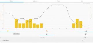

Buonasera. qualcuno riesce a capire come mai la pdc va in off da mezzogiorno alle 20.00? la temperatura esterna alle 12.00 è di 14-15gradi circa, mentre alle 20.00 è di 8-9gradi. la pdc è impostata di default che vada in OFF quando la temperatura esterna è 25gradi e quando il deltaT tra mandata e ritorno è non è colpa delle ricariche acs, oggi le ho tenute appositamente spente per fare una prova.
