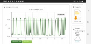

Buongiorno ragazzi. Finita la parte più intensa della mia settimana lavorativa posso tornare ad occuparmi dei problemi della mia pdc: allora, la pdc stamattina ha lavorato pochi minuti con una frequenza del compressore oscillante fra 29 e 30 con un assorbimento di circa 2 kwh, poi ha staccato. La sto lasciando lavorare così da tre giorni consecutivi. Attacca pochi minuti, massimo 15-20, poi stacca. La t di mandata oscilla fra i 30 gradi quando il compressore è spento ed i 39-40 di quando il compressore è acceso. Curva climatica impostata così: t esterna low 5 gradi, t esterna Hi 15 gradi, t esterna low mandata 50 gradi, t esterna hi mandata 35, la pdc va in off a 26 gradi, la resistenza interviene a -15. Ora ho settato thra SFT a -5 in un range che va da +5 a -5, non so esattamente cosa voglia dire però mi pare di aver capito leggendo sul forum che può prolungare gli intervalli fra un'accensione e l'altra... salviamo questo benedetto compressore... questo è un parametro che vado a settare premendo semplicemente per un attimo il tasto set. Ora nel dubbio che la t esterna sia troppo elevata, ora ci sono 16 gradi, stanotte 13, sto tenendo aperti tutti i termosifoni di casa... boh... le provo tutte... in 12 giorni la pdc indica di aver assorbito 240 Kwh...
vi allego lo screenshot del quadro dei consumi di questa notte legati esclusivamente alla pdc per darvi un quadro più completo del suo comportamento

Sei vicino alla T esterna high, quindi dovrebbe mandare 35, per me si conferma che in queste condizioni non ce la fa a tenere quella T di mandata perché i termi cedono poco calore in casa e la pdc andando al minimo non scarica tutta la potenza.
Direi che modula benissimo e che con 15 gradi esterni puoi tranquillamente tenere la pdc spenta per la maggior parte del giorno.
