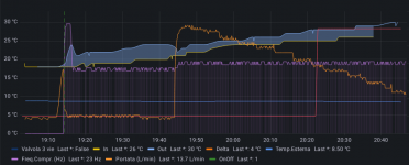

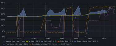

- Nelle statistiche che fornisce la PDC io vedo la temperatura di ritorno, che è quella che arriva direttamente dal volano. Quando si accende la macchina quella temperatura è quasi sempre di 18°. Questo sia quando da il problema dei singhiozzi, sia quando non lo da (a volte capita), sia quando si attacca l'ACS. Non vedo differenze in tal senso, quindi mi viene da escludere che sia un problema di acqua del volano (e quindi sul ritorno della PDC) troppo fredda.
Per capirci, allego 2 immagini, una di un momento in cui "singhiozza" (3 volte, poi parte) e una di una accensione che va bene. Le linee tratteggiate verdi verticali sono le accensioni, la linea arancione è la portata (si vede che parte subito, passando da 10L/min a 20L/min, per poi tornare subito a 10L/min - noto comunque ora che è un comportamento che ha anche quando va bene, e anche quando scalda l'ACS - immagine che non ho messo in quanto simile alla seconda). La linea viola è il compressore (quando va male si accende, si alza, ma poi dopo un po' si riabbassa), le linee gialle e azzurre sono ritorno e mandata (e l'area in mezzo è il delta).

Però come vedi dal primo grafico la pdc inizia a lavorare in continuo quando la T di ritorno sale di qualche grado. Prova a vedere se migliora facendo in modo che il volano non rimanga a T troppo basse.
In acs non fa lo stesso comportamento credo perché non deve scaldare tutto il volano prima di veder salire il ritorno, passa in serpentina no? Quindi poca acqua in circuito acs e il ritorno sale subito.
In ACS è un pelo più rapido a salire (il compressore sale più in fretta), ma non poi cosi' tanto in quei primi minuti.
Comunque, anche volando provare come dici tu... e come si fa a fare il modo che il volano non vada a temperature troppo basse? Non ho controllo su quella parte...
Al momento mi verrebbe da dire che la soluzione più comoda sarebbe poter dire alla PDC: se ti accendi bisogna che almeno 5minuti stai accesa.
Ma non so se esiste una opzione del genere (magari nel menu nascosto).
