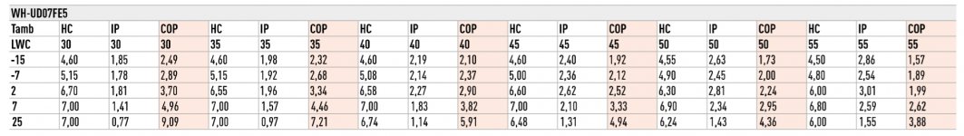

Se la mandata sta tra i 26/28° e ritorno 2 gradi sotto, t esterna 7/10° (medie stagioni) come capita a me che ho radiante con passo fitto, il consumo minimo arriva a 450 w elettrici.
I COP puntuali che rilevo nelle condizioni sopra sono ampiamente superiori a quelli della tabella panasonic che sono certificati da Eurovent, è che tengono conto di eventuali defrost.
La PDC riesce a mantenere un delta t minimo di 2 ° senza andare in off.

Quella che vorrei io, ma avrei bisogno di 6kw a-9°, metti che sia stato largo nei calcoli il termotecnico, con 5,15 potrei starci? O meglio una 9kw che ne fa 5,9 a -7°

Fossi in te metterei 7 kw ... e per i pochi giorni in una stagione che hai bisogno di qualcosa in più come Potenza termica la PDC integra con resistenza interna.

Nella tabella trovi p termica prodotta e p elettrica assorbita accanto al COP

Ma scusa.... dice che servono 6kw a- 9, la 7 fa 5,15 kw a -7 quindi è gia sotto il necessario, se va a -12 e ci resta per un po la 7 non gli basta. Io punterei a non sfruttare le resistenze. è meglio stare al caldo quando serve che avere il minimo piu centrato con temperature miti.
la piu centrata sarebbe la kita S, minimo di 2,3 kw e 6,40 kw a -7.
