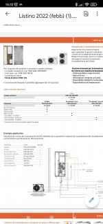

Il bollitore extra da 80 litri sono 2100 euro, i listini Panasonic 22 parlavo di kit armadio sui6500 e pompa sui 5000
È coibentato e fatto apposta per l'armadio tecnico, prodotto nuovissimo, lo faranno pagare perché è l'unica soluzione per portare a240lt acs in armadio tecnico abbinando la soluzione alla monoblocco

Lo so è tanto però se non vuoi rischiare di rimanere senza acqua calda è l'unica soluzione
In quanti siete? Comunque, mettiamo che ti applicano i prezzi di listino, sei a 11500. Come dicevo, non so che lavori debba fare, ma non sono pochi 6500 euro per una installazione. Usi le detrazioni classiche o il 110%?
Siamo in tre per un totale di 20 minuti di doccia in continuo. Uso la detrazione 65% con Irpef. Opere murarie e elettriche a mio carico
Ecco i prezzi pompa 9kw + armadio+kit base presumo iva esclusa

Ma nel kit armadio da 6500 euro è già dentro nel prezzo l'unità interna wh-sdc0709je5 da 3800 euro?
il codic macchina e' questo:WH-MDC05J3E5
no, iva inclusa, se vuoi ti posto tutto il listino. A quelli devi togliere un 30/40% di sconto all'acquisto dell'installatore. Quindi fai tu. I miei Vz (aria aria) da listino sono a 4000e rotti l'uno, tuttavia li ho pagati molto meno (puoi verificare da listino di cui hai postato ritaglio). Ti posso postare link dove la macchina che ti hanno proposto e' a 3900, e questo ti darebbe l'idea del ricarico dell'installatore. Ma non sono qui per questo, mi diletto semplicemente a dare consigli, quindi basta lo faccia tu (cercare on line il costo della macchina intendo).Tu hai chiesto e ti ho spiegato un paio di cose. Ci devi anche mettere del tuo. Comunque, stiamo andando off topic.

Aumenti prezzi da aprile del 12% qui listino armadio incasso aggiornato vedere per credere
