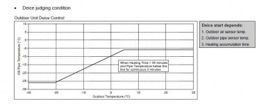

Ricordi bene!
Mentre qui il motivo per cui la vedo sbrinare ogni 35 minuti!

Ricordi bene!
filedata/fetch?id=2220105&d=1670870872

Ricordi bene!
