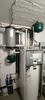

Che voi sappiate nella serie j allinone, quello che Boiler acqua calda integrato nella PDC, c'è un vaso di espansione di serie già nella pompa di calore? Perché cat mi ha caricato quello esterno, ma mi viene dubbio che se fosse scarico/bucato quello interno potrebbe perdere appunto acqua che troverei poi sotto la PDC. Inoltre altra domanda.. la pressione che si vede sul manometro, in una PDC come la serie j appunto allinone, è riferita alla pressione del solo circuito riscaldamento, o potrebbe essere anche relativo al sanitario? Il dubbio magari che sia bucato il boiler e quindi perda acqua come ho visto è successo qualche tempo fa ad un utente su un altro gruppo. Al momento è difficile accorgersene, salvo appunto ipotizzarlo, in quanto mi trovo acqua sotto ma il Boiler è completamente rivestito da polistirolo e non c'è spazio per fare ispezione.
Si il manuale lo avevo guardato, solo che appunto non ho trovato la mia configurazione, ossia serie j con accumulo.infatti a differenza di quella che hai postato, ho gli attacchi delle tubazioni dalla'alto, il boiler nella parte inferiore e la sezione della scheda elettronica in centro. Solo che non sono riuscito a togliere pannello della scheda per vedere la parte alta dove ci sono tutte le valvole, e presumibilmente anche eventuale vaso espansione. Ho trovato le due valvole di sfiato automatico, ma sono completamente asciutte senza segni di calcare quindi da lì non perdono, come qualcuno aveva suggerito potesse essere la causa.
Quello che non riesco a capire che una volta caricato impianto, la pressione scende di 0.3 bar al giorno, fino al valore di 0.5/0.6 dove la pressione smette di calare, ma acqua da sotto continua a uscire ma la macchina non restituisce, per ora, alcun tipo di errore. Altra cosa che vedo che molto spesso mandata e ritorno sono alla stessa temperatura, quindi la macchina va in off lasciando andare la sola pompa di ricircolo (sia esterna che quella interna.. con quest'ultima che va sempre a 14lt/Min) mentre prima delle perdite ricordo andava anche a 25 quando spingeva.

la pressione a 0,6 è obiettivamente bassa. apri tutti i carter della macchina, carica la pressione a 1,5 e verifica che non ci siano perdite.

anche a me appena installata faceva una perdita da sotto uguale alla tua... Il montatore appena ha visto il problema mi ha installato un vaso di espansione e ha smesso di sversare acqua... Poi ci siamo accorti che per una 20ina di secondi usciva acqua calda dai rubinetti di casa dell'acqua fredda e poi tornava fredda. Allora hanno installato una valvola di ritegno subito prima del vaso di espansione installato.
Ora tutto ok nessuna perdita e acqua ghiaccia subito... Ci mette un po' di più ad arrivare calda rispetto a prima senza vaso però diciamo che va bene così
Ti allego una foto della mia pdc naked

Conte92 ti ringrazio moltissimo del messaggio e della foto che ho avuto modo di appurare essere esattamente uguale alla mia. E mi tranquillizza molto la cosa, visto che da me il vaso di espansione aggiuntivo (oltre a quello che dovrebbe essere interno di colore grigio piatto, che mi pare di aver visto guardando da sotto il modulo della scheda) lo hanno gia messo. A me impianto è stata attivato 3 anni fa e sempre perfetto, senza perdite di acqua o pressione, i problemi sono iniziati all'avvio di quest'anno del riscaldamento. Ok allora indiziato è proprio quel vaso espansione aggiuntivo, appunto proprio per il riscaldamento come indicato sulla targhetta, che il cat ha ricaricato in quanto sgonfio, ma ripresentando problema probabilmente è da cambiare. Quello interno non te lo hanno mai toccato giusto, il tuo problema è che risultava troppo piccolo per impianto e quindi hanno dovuto installarne uno aggiuntivo, risolvendo così sia la perdita di pressione che di acqua, giusto? Intervento è stato fatto da impiantista non da cat vero?
Ti allego foto della mia, da cui si vede il vaso incriminato.. però è esattamente come la tua installazione.. tubi dall'alto e boiler frontale.

Fabiodl80 Credo di sì, no ho la certezza che c'è un vaso di espansione anche di serie però ecco così mi hanno risolto il problema. L'unica cosa è che a me il problema si è verificato quasi subito all'installazione (luglio 2024 causa 110)... Tipo un po' di giorni dopo abbiamo fatto delle prove anche di riscaldamento e non funzionava poi dalla casa madre hanno sbloccato la funzione e mi pare che si è verificato lo sversamento di acqua. Allora hanno risolto così. Confermo che non hanno toccato l'interno ma hanno agito solo sull'esterno aggiungendo quel vaso di espansione.
