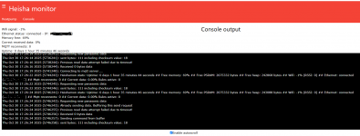

Gentilmente qualcuno che mi insegna la procedura per vedere i dati (vedi allegato) che trasmette la scheda Heishamon al pc windows
    60.6 KB · Visualizzazioni: 0
Ciao Gioe2, io avevo heisamon che trasmettera in mqtt i dati ad homeassistant (trovi in giro guide ben fatte per l'integrazione) non so se riesci a leggere i dati direttamente dal pc, prova a cercare in rete o su github
Enrico
Ciao Enrico , non conosco HA , la PDC l'ho messa in funzione da una settimana , volevo usare la dashbord web di heishamon per monitorare momentaneamente i parametri della pompa , vedo sempre quelli che appaiono sulla schermata di configurazione , facendo il ping all'indirizzo sia wifi che lan della scheda ricevo risposta , forse sbaglio ad impostare il broker mqtt sul pc ? In allegato i dati della console
    152.5 KB · Visualizzazioni: 0
Prova chat gpt
Come usare la dashbord web di heishamon per monitorare momentaneamente i parametri della pdc panasonic
  • Inserisci le credenziali WiFi della tua rete domestica, e definisci dove vuoi inviare i dati:
    • Direttamente come JSON via HTTP (es. http://heishamon.local/json oppure indirizzo IP).
    • Oppure tramite MQTT, se lo vuoi integrare poi in Home Assistant o altro sistema domotico.
