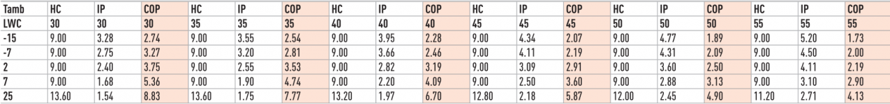

Non riesco a capire come mai sta benedetta T-CAP "beva" così tanto... Ho fatto il confronto con una Emmeti Mirai-SMI ed è indicato che consuma 2.7 KW/h ...
Dove sta il tranello?
La scheda dice che a 7° esterni, con mandata 35°C e ritorno 30°C, per produrre 10 kW termici assorbe 2.3 kW elettrici (COP 4.35).
La T-CAP da 9kW, alle stesse condizioni, per produrre 9 kW termici assorbe 1.90 kW elettrici (COP 4.74). Se fosse da 10 kW, assorbirebbe 2.11 kW elettrici.
Quindi non mi sembra che ciucci così tanto.
La differenza, che nella scheda della Emmeti non è evidenziata, si ha alle basse temeperature, non a quelle di test standard Eurovent.
Vedi se riesci ad avere i dati a temperature diverse sia di aria che di acqua.

In linea di massima ok. La T-CAP assorbe al massimo 25 A (25 * 230 = 5.75 kW).
Come avevo spiegato, le PDC normali, al calare della temperatura esterna riducono la potenza erogata (proprio quando ne avresti bisogno), quindi assorbono di meno di una T-CAP, che eroga sempre la potenza massima, aumentando i consumi a confronto con una normale.
Per es la T-CAP 12 kW a -7°C per produrre acqua a 35°C (che in notazione si crive A-7W35) il COP è 3.08, assorbe 3.89 kW ed eroga 12 kW.
Per la versione normale, A-7W35 eroga 10.40 kW con COP 3.05 assorbendo 3.41 kW.
Per ACS la T-CAP, A-7W55, eroga 12.00 kW, assorbe 6.30 kW, COP 1.90.
La normale, eroga 8.20 kW, assorbe 4.31 kW, COP 1.90.
Come vedi, il COP è simile, ma una eroga sempre la stessa potenza, un'altra eroga meno potenza, quindi assorbe di meno, ma rende anche di meno.
Se la zona climatica è temperata, non è un problema, ma se è fredda la PDC potrebbe andare in crisi proprio quando serve, non riuscendo a fornire la potenza richiesta.
Per questo motivo ho scelto la T-CAP. Ma PDC simili ce ne sono altre, per es. la Mitsubishi Zubadan
Ho trovato questa tecnica della Emmeti MIRAI (parente della MIRAI-SMI) che riporta anche il valore a -7
gradi:
Quella da 8KW dovrebbe essere la EH0811DC.
Appunto, la EH0811DC ha potenza nominale 7.40, ma a A-7W35 eroga 4.2 kW, con COP 2.10 e assorbe 2 kW (e grazie).
Puoi scegliere:
  1. consumare di meno, ma rischiare di rimanere al freddo perché la PDC non ce la fa ad erogare la potenza richiesta dalla casa
  2. consumare di più, ma avere tutta la potenza sempre disponibile
Nel caso 1, se hai un sistema di backup (per es. metano) può essere accettabile. Io ho solo la PDC, quindi ho optato per la soluzione 2.
