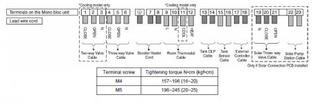

Qualcuno ha il manuale di installazione della Aquarea Alta Connettività da 9 KW da passarmi? :-) devo vedere i collegamenti elettrici della macchina e dei dispositivi...grazie
ciao
Eccolo https://dl.dropboxusercontent.com/u...-1,wh-mdc12.14.16c6e5-1_(papamy1205132ce).pdf per la mono blocco https://dl.dropboxusercontent.com/u...-1,wh-sdc12.14.16c6e5_1_(papamy1204127ce).pdf e la splittata

In che senso sono reali?Se la casa dice che a quelle tempo. esterne per produrre l'acqua a quella temp. assorbe tot, vorrà dire che l'hanno testata. Con la mia 9 kW, sono arrivato al max a 4.5 kW, in zona D, penso per ACS.Il magnetotermico non ricordo quanto è 25 o 30. I cavi da 10 dal contatore al magnetotermioco e 6 mmq dopo
Gli ampere sono circa 26...quindi magnetotermico da 30 altrimenti con quello da 25 salterebbe credo...

Per l'assorbimento, c'è scritto
9. Power supply connection to Mono bloc unit.
  • Power supply point should be in easily accessible place for power disconnection in case of emergency.
  • Must follow local national wiring standard, regulation and this installation instruction.
  • Strongly recommended to make permanent connection to a circuit breaker. It must be a double pole switch with a minimum 3.0 mm gap.
    For 9kW models:
    • Use approved 30A circuit breaker for power supply 1
    • For electrical heater connection to main for power supply 2 (either a or b )
      • (a) Use approved 15A/16A circuit breaker (Backup Heater only)
      • (b) Use approved 30A circuit breaker (Backup Heater + Booster Heater)
Power Supply 1: Phase (ø) / Max. Current (A) / Max. Input Power (W) : Single / 22.9 / 5.01k
Power Supply 2: Phase (ø) / Max. Current (A) / Max. Input Power (W) : Single / 26.0 / 6.00k
di usare un interruttore da 30A per la PDC e un interruttore da 16A o 30A per le resistenze.
Io ho usato un unico interruttore magnetotermico differenziale da 25A o 30A (ora non ricordo). Avendo assorbito al max 4.5 kW, ho 20A.
Considera che a bordo macchina ci sono già 2 interruttori da 40A.
Dove trovi indicato Heat pump si riferisce al compressore della PDC, dove trovi indicato Backup heater si riferisce alla resistenza a bordo macchina, dove trovi indicato Booster heater si riferisce alla resistenza del boiler ACS.
