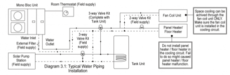

Per la parte idraulica
Alla PDC sono collegati 2 tubi: uno mandata, l'altro ritorno.
La mandata è collegata, a sua volta, con una valvola a 3 vie: da una parte va verso il riscaldamento, dall'altra va verso il boiler (serpentina).
Il ritorno del riscaldamento e il ritorno dell'ACS sono collegati, tramite un T al ritorno della PDC.
Inoltre, nel boiler entra acqua fredda da acquedotto ed esce ACS.
Vedi il mio caso https://www.energeticambiente.it/ri...rea-t-cap-hybridcube-rotex.html#post119504868
In generale

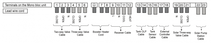

Per la parte elettrica
Nella PDC entrano i cavi di alimentazione (fase + neutro + terra).
Inoltre ci sono i seguenti collegamenti
Più il cavetto per il pannello di controllo remoto
Non ho il puffer (serbatoio di accumulo inerziale), la PDC va diretto all'impianto a pavimento.
In teoria serve se hai più generatori, o se hai una PDC on/off, per la PDC inverter non è obbligatorio.
