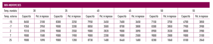

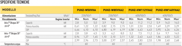

Panasonic mi lascia un pò perplesso lato richiesta elettrica...ok che Gianfrdp dice che la sua ha consumato al max 4.5 Kw ma io non mi fido...avendo un solo contatore devo stare dentro i 6 KW compresi gli usi domestici e vedendo gli assorbimenti massimi della Pana sono dubbioso di riuscire a starci dentro...
La Mitsubishi mi sembra meno assetata...

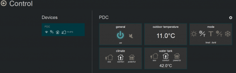

Ha, è vero, una app per iPhone/Android o via Web, ma serve un apparecchio aggiuntivo IntesisHome (che io ho comprato).

Di base la Panasonic lavora solo con la sonda esterna. Il termostato ha solo funzione on/off. Quando ho provato ad usare solo la sonda climatica, la notte non si resisteva per il caldo, proprio perché la notte era più fredda, la madata si alzava.
La logica interna della PDC non permetteva di ridurre la temperatura di notte, per questo ho comprato l'apparecchietto (IntesisHome) che permette una programmazione più intelligente: la notte posso impostare uno shift di -5° della mandata.

Per gli assorbimenti
non vedo molte differenze a -7°
Il contatore da 6 kW per casa e PDC non è sufficiente.

Sull'assorbimento..son tutte uguali..se scaldano,conusmano..quelle che consumano poco col freddo,m significa che producono poco..

La PDC di base non permette di impostare temp. diverse nell'arco della giornata, per questo ho preso IntesisHome che permette di selezionare: temperatura comfort (quella della curva), temp. eco (shift da -1 a -5°C rispetto alla curva), temp. powerful (shift da +1° a +5°C rispetto alla curva).

L'IntesisHome l'ho preso su ebay a € 130.
Mi permette, oltre a controllare/accendere/spegnere/modificare da Intrnet la PDC, di programmarla più comodamente per fasce orarie e scegliere tra le 3 temperature (comfort, eco, powerful)
