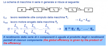

@dolam il nobel spetta per scoperte scientifiche. Sei tu che hai scoperto come generare
energia dal nulla (e questa si è una grossa scoperta), ma pecchi di umiltà nel riconscere i
tuoi errori più banali nel calcolo di rnedimento di sistemi in cascata/serie:
