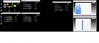

L'mmagine che segue è una schermata in temporeale di uno dei miei sistemi di accumuli. Per correttezza e rispeto del forum e alle sue regole
o tolto i riferimenti del nome. L'applicazione è su PC, ma ho realizzato persolamente anche la app android. Interroga il pannello in remoto ogni 5
secondi e aggiorna i dati. Il campionamento delle misure in locale avviene ogni 100 millisecondi.
I grafici non so se si vedono correttamente ma eventualmente li posto con risoluzione maggiore.
Il NOW da il giorno corrente e pur essendo in bar graph riporta nelle ordinate la potenza in kW erogati mediata su un ora e quindi essendo
l'unità di misura nelle ascisse l'ora per puro caso coincide con i kWh erogati in quell'intervallo di tenpo.
Cosa che non si può altrettanto dire del grafico continuo che hai postato tu.
Mentre il grafico DAY , storicizza i kWh risparmiati giorno per giorno nell'ultimo mese in questo caso 01-03 a ieri 11-03
Ieri qui a padova il pomeriggio è stato coperto per cui il sistema oggi è partito relativamente tardi.

riposto i grafici perchè illeggibili:

caro peter12 visto che sei tornato sulla terra, da quei grafici estrapola i dati afferenti:
generazione, consumo, autoconsumo e vantaggi energetici del sistema e credo sia l'unico modo per evidenziare i vantaggi di avere un accumulatore in casa
perchè onestamente non credo ci sia un solo soggetto in questo thread che lo abbia fatto, lo faccia o lo farà per spirito pionieristico , io stesso a suo tempo presi al volo l'occasione delle Litio per verificare se era remunerativo installarlo su un impianto fotovoltaico domestico, qualora lo fosse stato avrei acquistato un sistema nuovo e l'avrei installato a norme CEI -021 i perfetta conformità alla normativa vigente anche per impianti incentivati.
Quindi visto che questi dati dici di possederli
inserisci le schermate riepilogative come quelle che ho inserito di 123solar ( perfette) e MeterN ( perfette) per comprendere quanti kWh prodotti dal "nulla" ( leggasi da FV)
quanti kWh consumati dall'utenza , quanti kWh consumati dal sistema per alimentare se stesso e sottoponili all'esame economico del risultato della gestione di un impianto fotovoltaico
"che produce energia dal nulla" ( a me piace indicare così una fonte inesauribile, il sole, che non necessita di intervento meccanico di estrazione od altro come "nulla"
inteso come nessuna azione richiesta perchè "esista" e produca energia, tranne installare una sola volta dei piccoli pannelli in vetro con un pò di silicio ( oggi offerta: pannello 240W nuovo a 60€) non è una definizione tecnica ma rende idea perfettamente di ciò che perdiamo a non utilizzarla
Quindi sottoponi alla visione dei tuoi fans i risultati numerico/statistici di più anni e mesi di attività di un impianto e valutiamone l'impatto ambientale ( poco importante ,lo so) ed economico dell'intervento vediamo quanti kWh assorbono da rete nei vari periodi dell'anno,
e se il risultato di un impianto con accumulo da vantaggi di qualsiasi genere ad una famiglia normale che non vive in un bosco fatato, ( con 4,3kWh non ci faccio nemmeno un quarto di giornata)
sarò il primo a dire che il sistema è conveniente.
Quindi coraggio tirate fuori un pò di numeretti e i grafici che ho postati di metern servono proprio a definirne una forma di presentazione con riepiloghi a barre, circolare, analogici, digitali, come volete.
Mi impegno a leggerli anche se vengono postati con la misura ufficiale di EA.

Allora, in casa siamo in due, dal 7 febbraio 2017 abbiamo consumato 1410 kW (compreso lo scaldacqua che è alimentato direttamente dai pannelli senza gravare sulle batterie), non ho installato nessun sistema particolare per monitorare l'impianto perchè TUTTI necessitano di router! Ma Western Co. (che produce il Leonardo) entro quest'anno adeguerà il suo nuovo monitor locale WRD anche per il mio inverter.
Quindi riuscirò finalmente a monitorare la produzione delle due stringhe, il consumo dalle batterie e quello diretto dai pannelli nello ore di luce.

saimoncis, l'inverter che ho sulle batterie litio l'ho acquistato in provincia di Ascoli, ti ringrazio molto dell'invito ( verrò sicuramente a vedere la tua realizzazione, vado spesso a Pesaro)
e non dubito affatto che sia possibile vivere come dici di fare e te ne dò merito , a volte tutti dovremmo recuperare le cose semplici.
Ho compreso perfettamente il tuo esperimento, te ne dò atto però ritengo che il tuo sia un caso limite e forse non indicativo per la maggioranza delle famiglie e poi ci sono i tuoi "contrari", io ad esempio, che sono sicuramente uno che ne consuma troppa di energia,
anche se cerco di non gravare sull'ambiente utilizzando al massimo quella solare quando possibile e per tutto.
Il tuo inverter ,come ho già detto in altri punti del thread , è un PIP 4048 rimarchiato (2024 se 24V) e per lui c'è un software di monitoraggio fatto apposta che ti potrebbe tornare molto utile ma purtroppo è fatto per essere gestito online e con computer o tablet windows per cui non penso sia di tuo interesse ma ti darebbe tutte le misurazioni del caso, lo trovi su un sito che si chiama Lucibus, dagli uno sguardo e magari valuta se può tornarti utile.
Fai benissimo ad utilizzare direttamente la corrente continua per il boiler , è un modo di risparmiare perdite d'esercizio, però ripeto pur avendo ammirazione per l'esperienza riportata a mio avviso non è possibile valutarla come indicativa per una famiglia media che avrebbe tutte altre necessità, comprese le inutili Playstation ad esempio.
Comunque complimenti , 1400kWh con 1.8kW di pannelli Fv sono un gran bel risultato d'uso, in teoria avresti sprecato solo 1000kWh di ipotetica produzione ma immagino che molti di essi li avrai sfruttati nel tuo boiler.
Diciamo che resti attorno al 25% di dispersione media sul totale annuo, non è po tanto con l'accumulo ( ho considerato 1.350kwh/kWp di produzione nella tua zona climatica).
