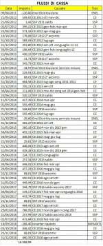

La mia situazione
hosting photo
sermo se comprendo bene dal tuo riepilogo le tue immissioni sono simili ai tuoi prelievi, anzi mi sembra che riutilizzi tutta l'energia immessa, a volte ne prelievi da rete qualcosina di più,
quindi il tuo impianto è calibrato perfettamente sulle tue esigenze ed ha il massimo di compensazione da GSE.
A guardarlo non mi sembra che tu abbia a disposizione dei kWh da utilizzare in batteria per bilanciare la rete.
Hai già un impianto d'accumulo? l'hai installato con gli ultimi incentivi della Regione?
Alcune cose le capisco altre , meno
hai una tariffa incentivante da 34,1cent a kWh prodotto
sul prelevato indichi 15,1 cent, ti riferisci al rimborso SSP/GSE o alla tua tariffa elettrica pagata?
perchè lo stesso dato lo riporti poi sull'autoconsumo ( dove penso tu voglia quantificare il risparmio da esso ottenuto per non aver pagato quella corrente)
Poi indichi sulle immissioni 13,0 cent ed è un dato che starebbe bene come pagamento dello SSP da parte di GSE
Vediamo se ho capito bene:
prendo l'anno 2012 a riferimento per fare un calcolo sul tuo impianto
hai prodotto 6480kWH e ricevuto 2209€ d'incentivo
hai autoconsumato 2610kWh risparmiando 394,11€ sulla spesa elettrica
hai immesso 3876kWh in rete
hai prelevato in SSP 3970 kwh spendendo di bolletta 595€
ricevendo rimborso per SSP ( su 3876) pari a 503€
Totale nel 2012 hai spesso solo 92 euro per la tua bolletta elettrica e questo è sicuramente senza accumulo perchè all'epoca era vietato, giusto, ti ridanno i conti?
quindi il tuo 2012 si conclude così : 394 euro risparmiati in autoconsumo e 503 euro rimborsati su una spesa totale di bollette di 595 euro
( non calcolo i 2209 euro d'incentivo perchè non ci sono più)
Direi che stai messo molto bene anche senza ricorso all'accumulatore , in realtà spendi solo 7,6 euro al mese per consumare ben 6573 kWh annui, tra autoconsumo e prelievi da rete.
Se c'è qualcosa che vuoi puntualizzare dimmelo per favore, grazie

non ho accumulo
produzione 0,341 a kWh GSE 4° incentivo
prelievi 0,151 stimata tariffa elettrica con importo bolletta diviso kWh consumati
autoconsumo 0,151 stimato come sopra
immissioni 0,130 stimato SSP come da discussioni sul forum
importi sono questi​
Quindi ne deduco che non devo aderire?
No sermo,
la tua adesione è inutile, il bando sul bilanciamento della rete tramite accumulo è riservato solo a coloro che lo hanno già, incentivato e non da Regione Lombardia.
Comunque la stessa regione a breve dovrebbe rinnovare il bando incentivi per l'accumulo in casa ,
se sei interessato stai allerta , ma come hai visto non ti sarebbe di alcuna utilità personale.
