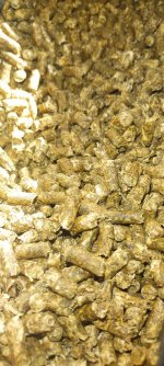

Buon giorno da ieri sto provando gusci di noci tritate e setacciate o notato scaldano bene e non mi sporcano vetro...
unica mia paura forti rumori provenienti da coclea...e tutto normale? o a luogo andare rischio rovinare coclea o motorino?
Grazie.
se nel generatore puoi bruciare anche questo combustbile non devi preocuparti.. mentre se non nasce per questo io mi preocuperei.. si sa che i gusci di noci trittati sono aridi e spigolosi rispetto al pellet che è tondo e al confronto morbido.. per cui è normale che la coclea sia più rumorosa in quanto col ruotare i pezzi di noci schiacciati alla parete scrocchiano.. considera comunque che i componenti di un generatore pluricombustibile hanno conformazione diversa rispetto ad uno che nasce solo per il pellet.. inoltre, anche in quelle pluricombustibili è indicato quale tipo di combustibile può essere bruciato.. certo, ci sono molte persone che usano indiscriminatamente una caldaia.. a volte va bene altre volte son danni.. io sinceramente userei solo ed esclusivamente quello che la casa costruttrice consiglia, poi ognuno fa come crede..
