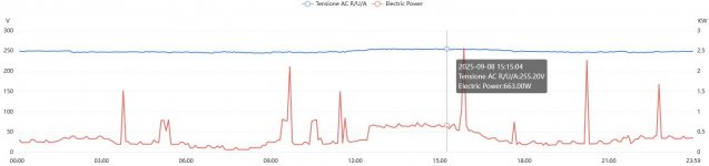

L'anomalia che si è presentata a luglio e allo stesso modo in questi giorni secondo me ha a che fare più con un problema di instabilità della rete, infatti anche in una normale giornata di regolare funzionamente la tensione supera spesso i 253 Volt e non si blocca niente, giorno 8 settembre, tutto regolare la linea della potenza elettrica non scende mai ovviamente a zero:

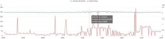

invece il 15 tutto all'opposto e la tensione risulta più ballerina, inoltre se guardiamo il grafico i punti in cui avviene il crollo la tensione di rete crolla a 245 Volt, guardate...
ho anche notato che 'sti maledetti punti di crollo improvviso della tensione di rete coincidono pure con un leggero aumento della frequenza di rete, da 49,8 Hz a 50,0 Hz:shocked:

intanto ieri nel tardo pomeriggio ho voluto ancora una volta monitorare il funzionamento anomalo e ho voluto fare un ultimo tentativo per cercare di individuare la potenziale fonte di disturbo.
per esclusione, visto che l'anomalia si presentava comunque nonostante la tensione di rete fosse al di sotto dei 253 Volt e le stringhe fossero staccate dall'inverter (praticamente spariva solo quando staccavo l'inverter), mi restava solo una prova da fare....staccare la batteria temporaneamente per qualche ora.
Pensavo fosse improbabile ma invece ha funzionato, sperando che non sia una incredibile coincidenza, eppure come possiamo vedere dal grafico non ci sono stati più fino ad ora crolli di potenza elettrica nè di produzione anche dopo la riaccensione della batteria, guardate un po'... appena ho staccato la batteria nessun crollo....
