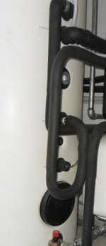

Ok grazie ancora...un'altra cosa,ho messo una valvola di non ritorno vicino alla mandata del Puffer che andrà verso la piastra per impedire all'acqua calda di andarsene verso su è di conseguenza perdere calore inutilmente..La cosa che mi chiedevo è ho fatto bene?o darà fastidio alla circolazione?
Allego una foto per farvi capire
se vuoi un consiglio, ruota verso giù di 90° dove hai collegato la valvola ora, scendi col tubo per 50 cm e praticando una curva più addolcita possibile, risali verso la piastra.. la NR la metti in risalita alla stessa altezza di cui si trova ora.. se metti una clapet è meglio, in quanto non influisce sul carico del flusso ed è anche meno rumorosa--
in alternativa puoi spostare il T il più basso possibile dello stesso tubo. se ad esempio arriva fino alla base del puffer non serve nessuna curva e puoi lasciare la NR come l'hai installata ora.. fermo restando che la clapet, anche in questo caso è sempre meglio--
scusa mi correggo.. quella è la mandata e la clapet non va bene sia in un caso che nell'altro.. ok per una NR normale come quella della foto..
no così non va bene.. la parte superiore del puffer è sempre più caldo e il calore correrà verso l'alto per poi disperdersi e una semplice NR in questo caso non è sufficiente a fermarlo.. ti conviene midificare prima che metterci mano dopo..
Ah ok ho capito..valuto cosa usare...Grazie ad entrambi per l'aiuto ;)

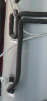

aggiungo qualche foto..
Fatto anche tutto l'impianto elettrico..
ok Vincenzo.. sembra un buon lavoro.. toglimi una curiosità. qual'è il collettore di mandata ? quello di sinistra (4 attacchi) o quello di destra (3 attacchi)..? come mai 4 mandate e 3 ritorni, o viceversa e non 4 e 4 o 3 e 3.. oppure c'è qualche T che non si intravede..? poi vedo la mandata del tc/piastra, quello che non hai ancora collegato, che va sul collettore di destra, e poi vedo che il circolatore di mandata al boiler sul collettore di sinistra.. è così..? o lo hai messo sul ritorno..?
altra cosa.. come mai non hai nesso le miscelatrici sul riscaldamento..? sono molto importanti per la gestione.. avresti dovuto almeno predisporre i tubi in modo da essere montate in inseguito, mettendo i collettori uno sotto e uno sopra, sfalsati di 20 cm...
Allora,il collettore di dx e la mandata e sx ritorno..il tee centrale evidenziato in foto è il ritorno che va alla piastra..
Li elenco per capire:tubo a sx laterale e il ritorno che va al puffer,1 tubo sx circolatore ritorno bollitore, 2 tubo ritorno termosifoni e tee centrale ritorno piastra..poi a dx laterale mandata da Puffer,primo tubo da dx circolatore termosifoni è 2 da dx mandata bollitore..
